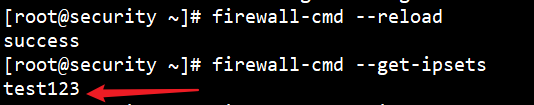

重新载入防火墙配置启用这条策略
firewall-cmd --reload
然后使用firewalld --get-ipsets就可以看到

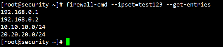

看下这个地址组里面有那些地址
