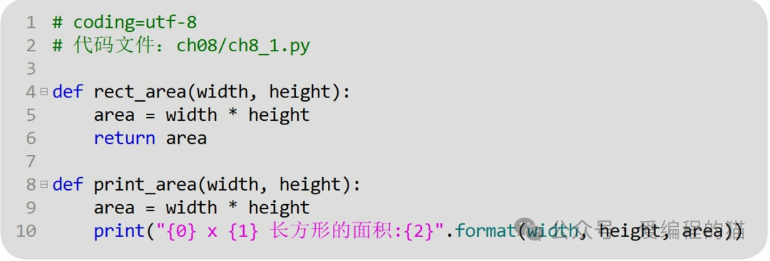

8.1 定义函数
自定义函数的语法格式如下: 以英文半角冒号结尾
例代码如下:

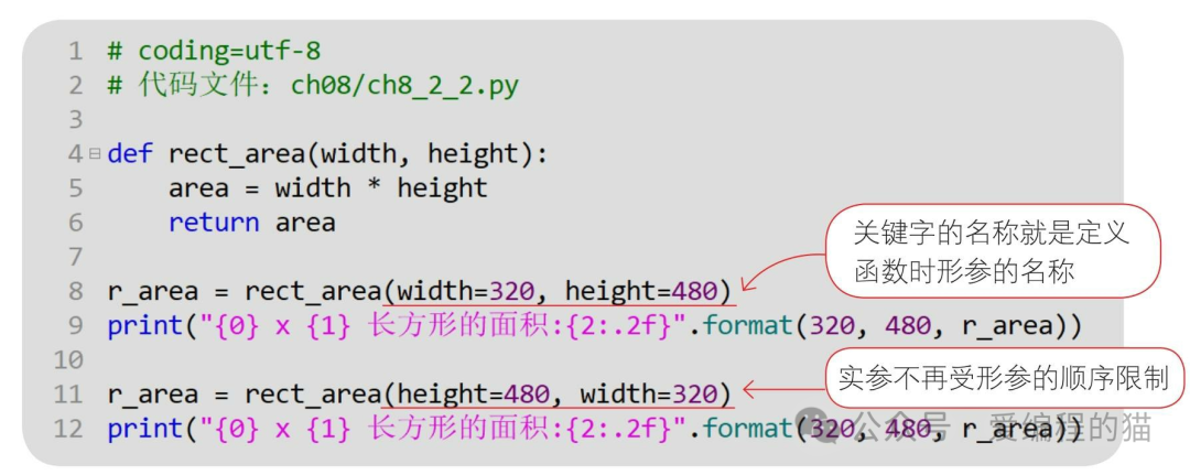

8.2.2 使用关键字参数调用函数
 在调用函数时可以采用“关键字=实参”的形式,其中,关键字的名称就是定义函数时形参的名称。
通过Python指令运行文件。

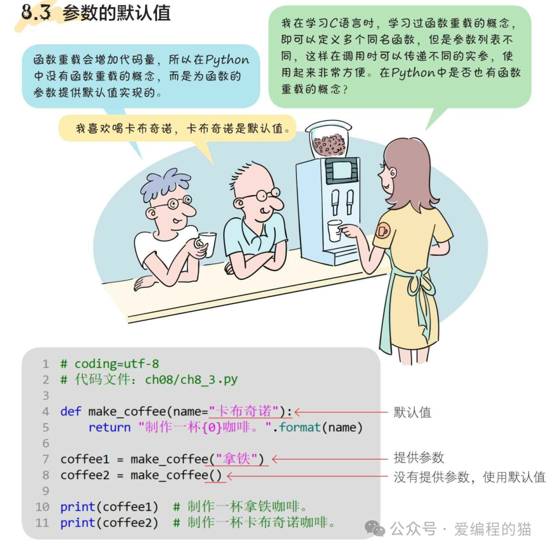

8.3 参数的默认值
通过Python指令运行文件。

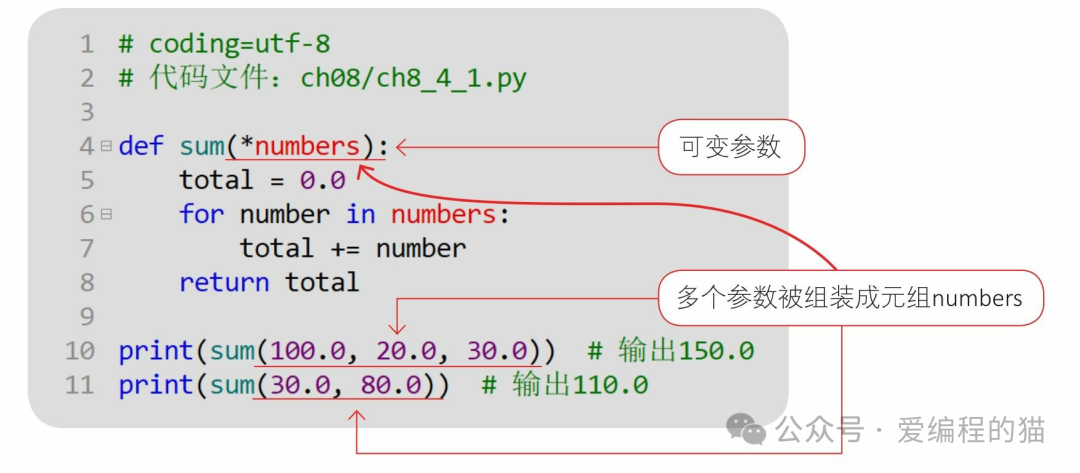

8.4 可变参数
8.4.1 基于元组的可变参数(*可变参数)
*可变参数在函数中被组装成一个元组。
示例代码如下:
通过Python指令运行文件。

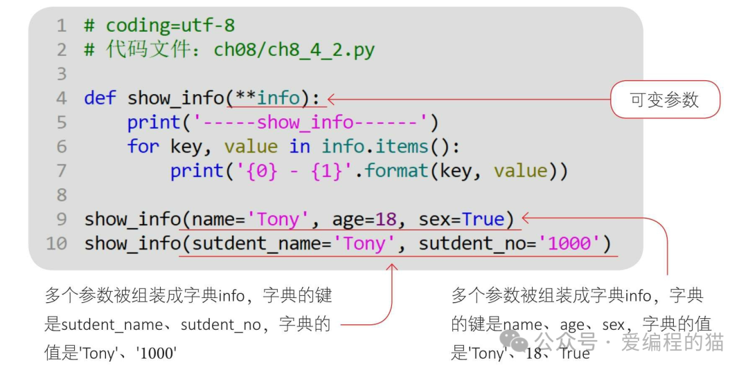

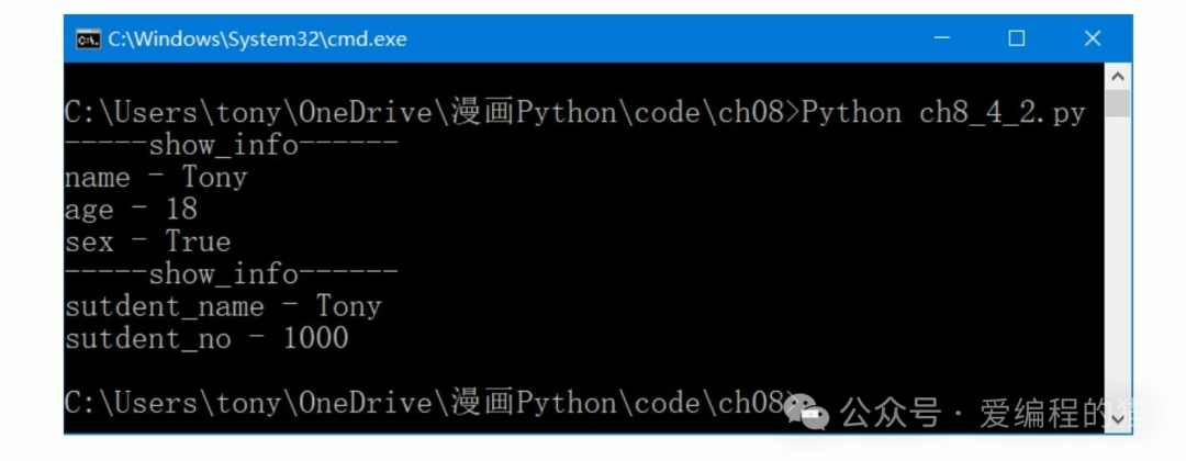

8.4.2 基于字典的可变参数(**可变参数)
**可变参数在函数中被组装成一个字典。
示例代码如下:
通过Python指令运行文件。

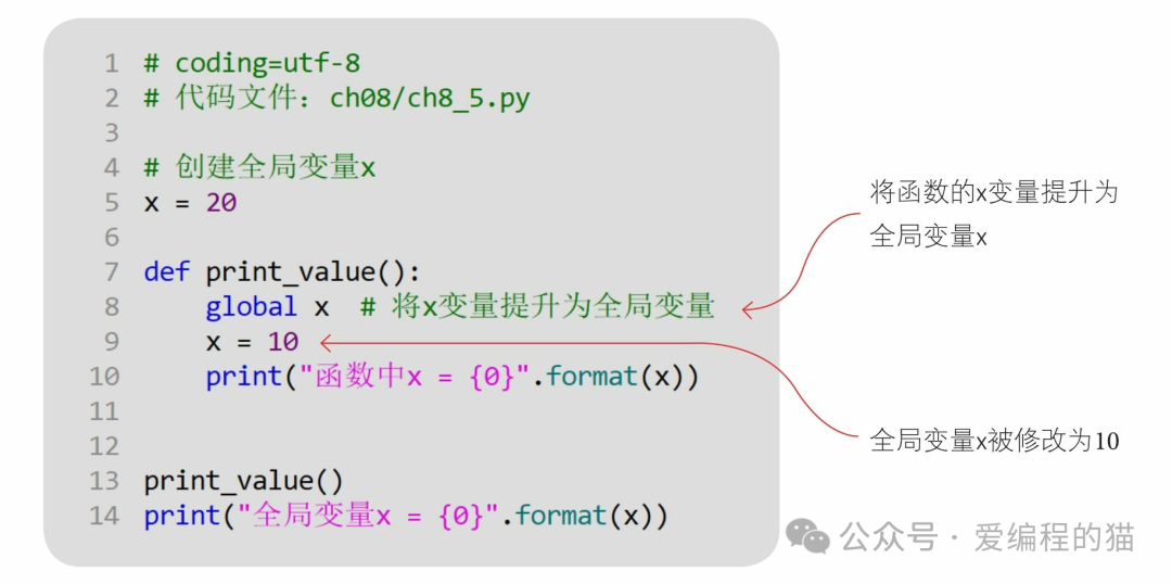

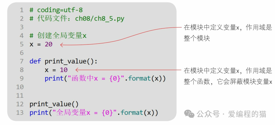

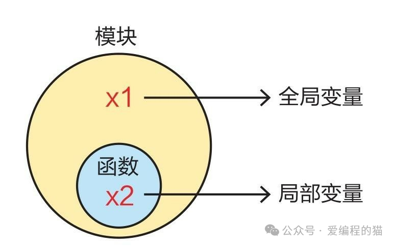

8.5 函数中变量的作用域
变量可以在模块中创建,作用域(变量的有效范围)是整个模块, 被称为全局变量。变量也可以在函数中创建,在默认情况下作用域是整 个函数,被称为局部变量。
示例代码如下:
通过Python指令运行文件,输出结果。
修改示例代码如下:

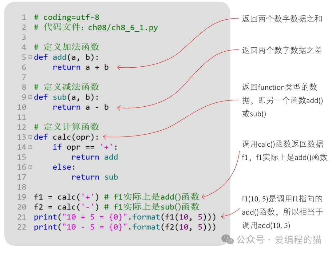

8.6 函数类型
Python中的任意一个函数都有数据类型,这种数据类型是function, 被称为函数类型。
8.6.1 理解函数类型

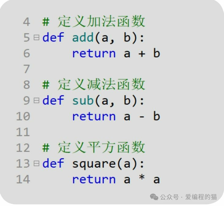

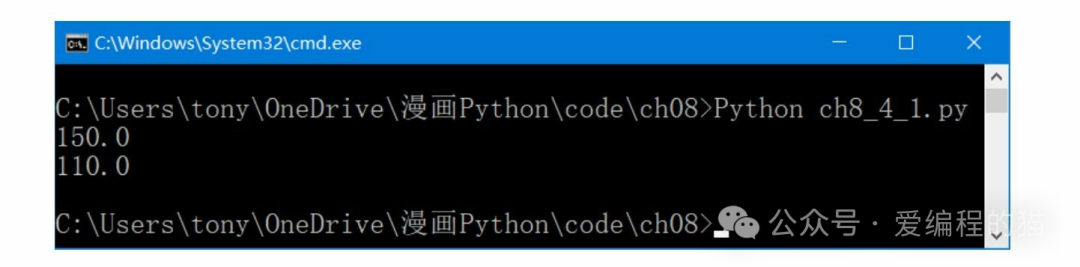

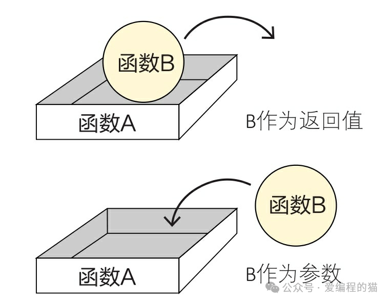

函数类型的数据与其他类型的数据是一样的,任意类型的数据都可 以作为函数返回值使用,还可以作为函数参数使用。因此,一个函数可 以作为另一个函数返回值使用,也可以作为另一个函数参数使用。
示例代码如下。
增加平方函数,示例代码如下:
add()和sub()函数有两个数字参数,具有相同的函数类型。sq uare()函数只有一个数字参数,所以square()与add()、sub()函 数的类型不同。

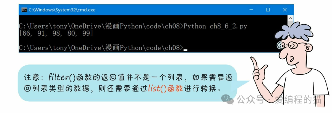

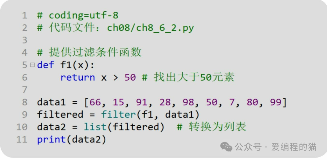

8.6.2 过滤函数filter()
在Python中定义了一些用于数据处理的函数,如filter()和map( )等。我们先介绍filter()函数。
filter()函数用于对容器中的元素进行过滤处理。
filter()函数的语法如下:
参数function是一个提供过滤条件的函数,返回布尔值。
参数iterable是容器类型的数据。
示例代码如下:

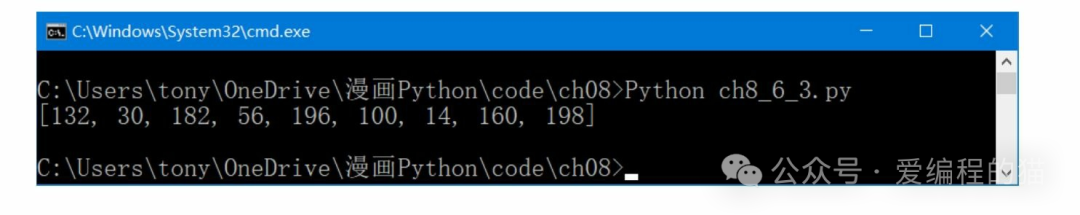

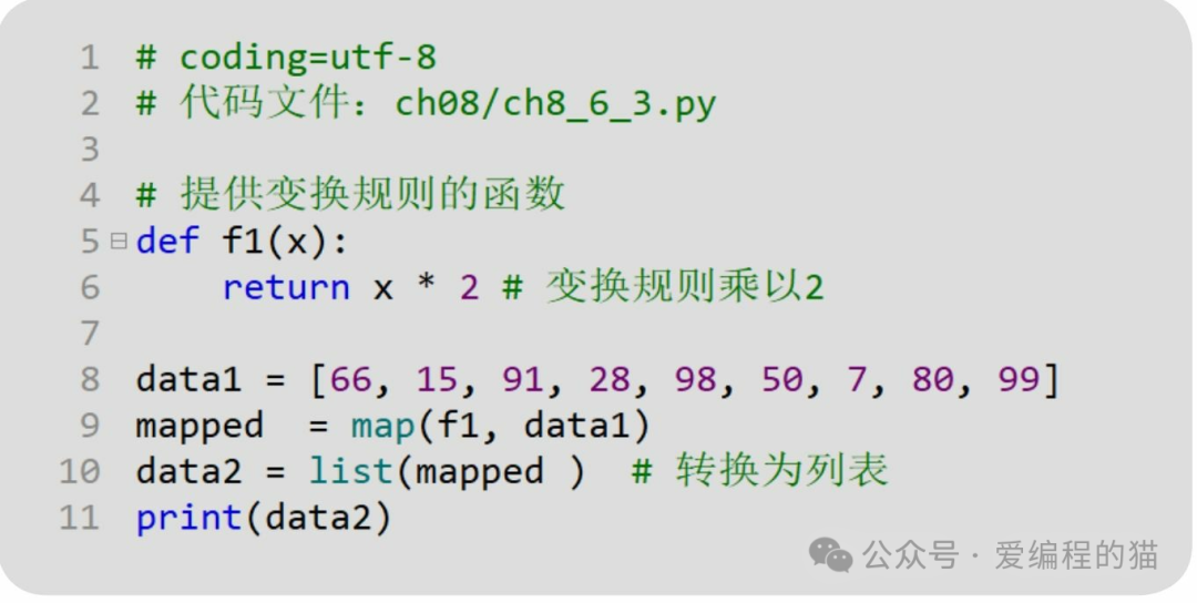

8.6.3 映射函数map()
map()函数用于对容器中的元素进行映射(或变换)。
例如:我 想将列表中的所有元素都乘以2,返回新的列表。
map()函数的语法如下:
参数function是一个提供变换规则的函数,返回变换之后的元素。 参数iterable是容器类型的数据。
 示例代码如下:

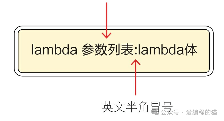

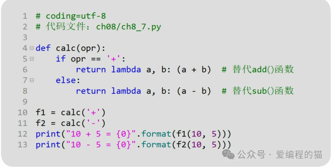

8.7 lambda()函数
我们之前学习的函数都是有名称的函数,例如在8.1节定义的rect_ar ea()函数,rect_area就是其函数名。我们也可以定义匿名函数,匿名 函数就是没有名称的函数。
在Python中使用lambda关键字定义匿名函数。lambda关键字定义的 函数也被称为lambda()函数,定义lambda()函数的语法如下。
“参数列表”与函数的参数列表是一样的,但不需要用小括号括起来。
lambda()函数与有名称的函数一样,都是函数类型,所以8.6.1节 的add()和sub()函数可以被lambda()函数替代。修改8.6.1节的代 码示例如下:

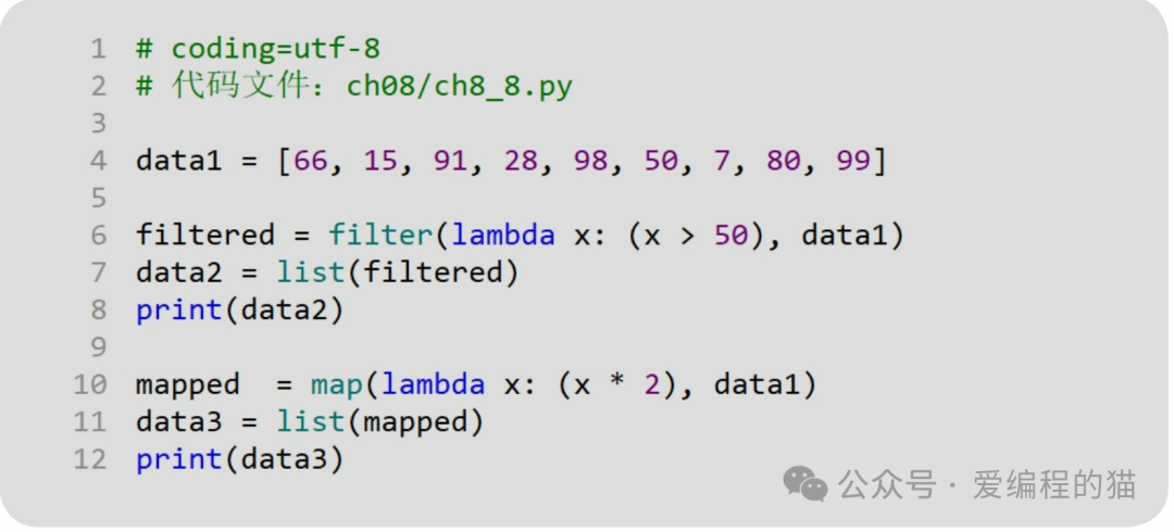

8.8 动动手——使用更多的lambda()函数
参考代码如下:
使用lambda()函数替换f1()函数:
