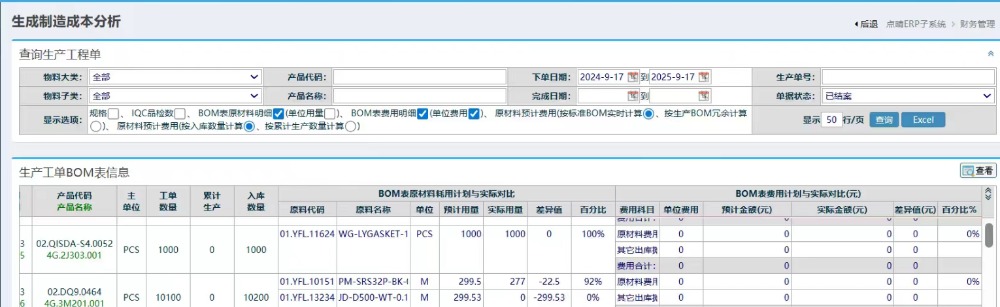

问:帮忙看下这个界面的成本为啥都是0?如下图所示:

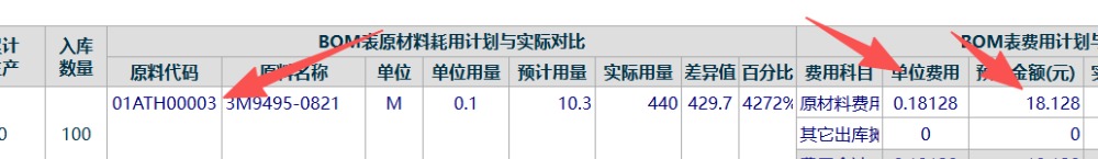

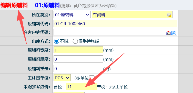

答:其中单位费用数值来源于BOM资料对应的材料费用合计,需维护好bom对应的材料以及单价,如下图所示
预计金额=入库数量*单位费用

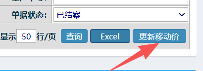

实际金额为具体生产领料明细的合计金额,如金额为0,需补齐原材料的基础资料参考价后再点击“更新移动价”按钮
