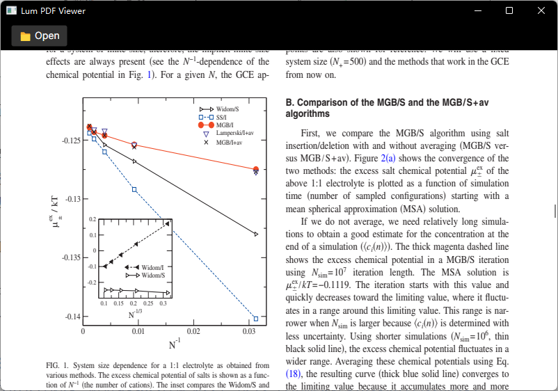

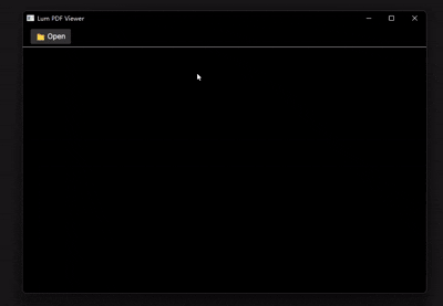

实现效果如下:
五、最后
尽管AOT启动速度快,但我们还是更偏向与单文件的压缩发布,因为AOT发布后,加上非托管库,体积会比较大。而单文件压缩将非托管后一起打包后大小仅不到26Mb,一个小巧的PDF阅读器就诞生了,是不是很棒。
