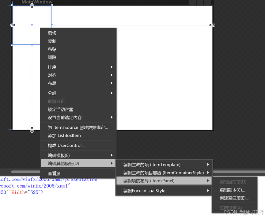

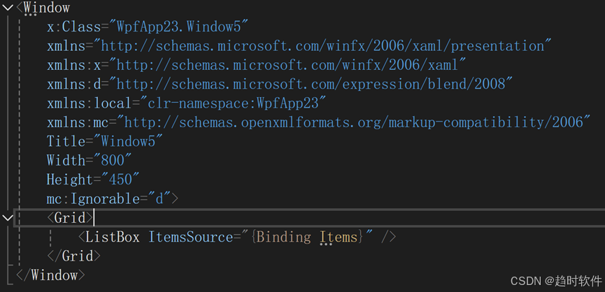

1、在Window中添加一个ListBox控件。
2、在设计视图中用鼠标选中ListBox控件并右健依次单击“编辑其他模板”-“编辑项的布局模板”-“编辑副本”。
3、查看生成的模板代码。

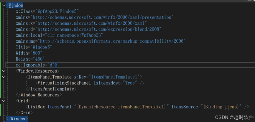

通过以上代码可以看出,ListBox有一个名为ItemsPanel的属性,在该属性中指定了一个Panel控件,ListBox在渲染时用该Panel来布局子项,我们要实现虚拟化只需要在ItemsPanel中指定VirtualizingStackPanel控件即可。
1.2 虚拟化参数介绍
如果你自己实现一个继承自ItemsControl的控件,并按1.1的步骤操作,你会发现还是无法实现虚拟化功能,原因是没有开启虚拟化功能(ListBox、ListView、DataGrid等控件是默认开启的),要开启ItemsControl控件的虚拟化功能我们还需要设置VirtualizingPanel.IsVirtualizing附加属性,以下为示例:
<ItemsControl VirtualizingPanel.IsVirtualizing="True">
    <ItemsControl.ItemsPanel>
        <ItemsPanelTemplate>
            <VirtualizingStackPanel IsItemsHost="True" />
        </ItemsPanelTemplate>
    </ItemsControl.ItemsPanel>
</ItemsControl>

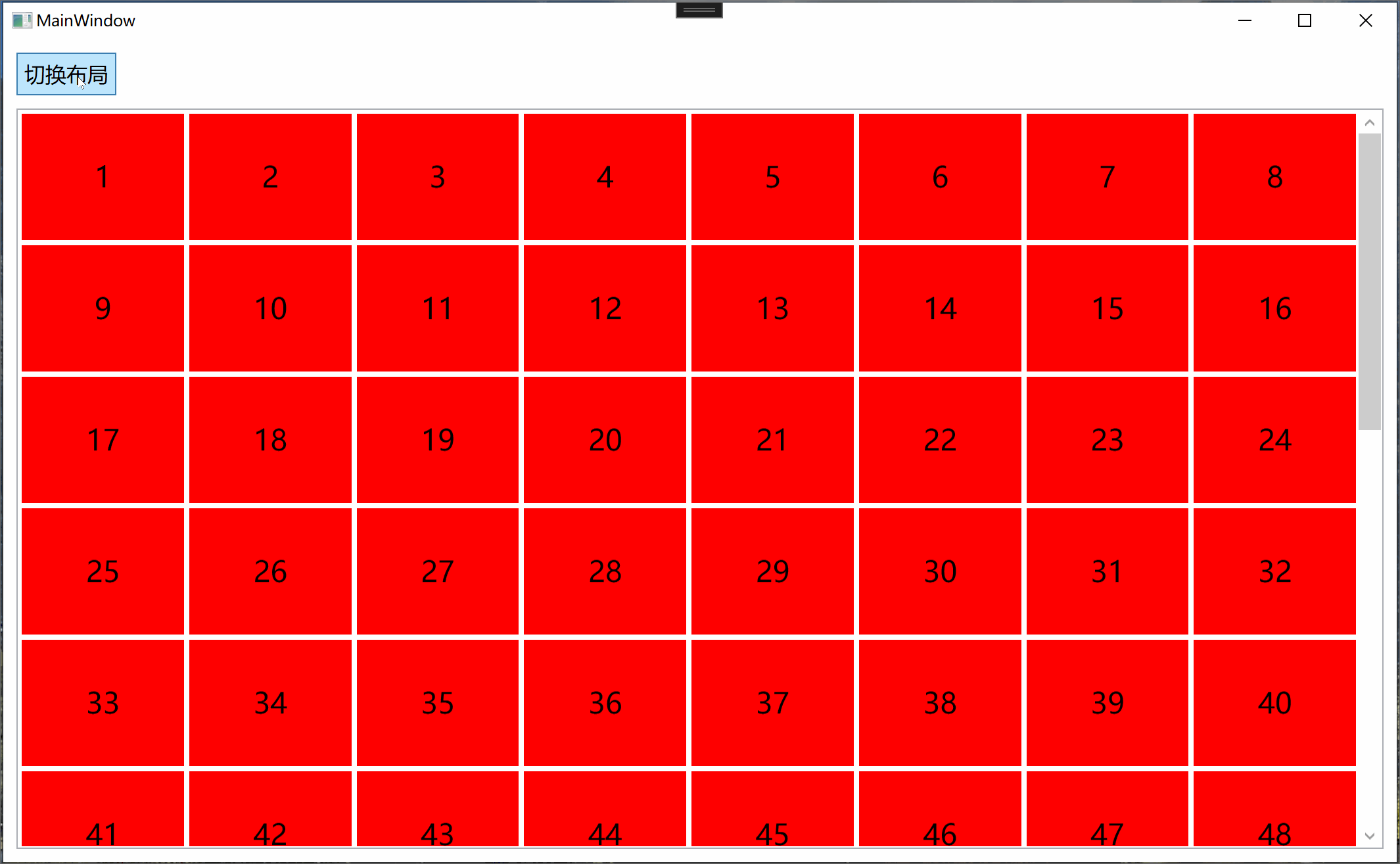

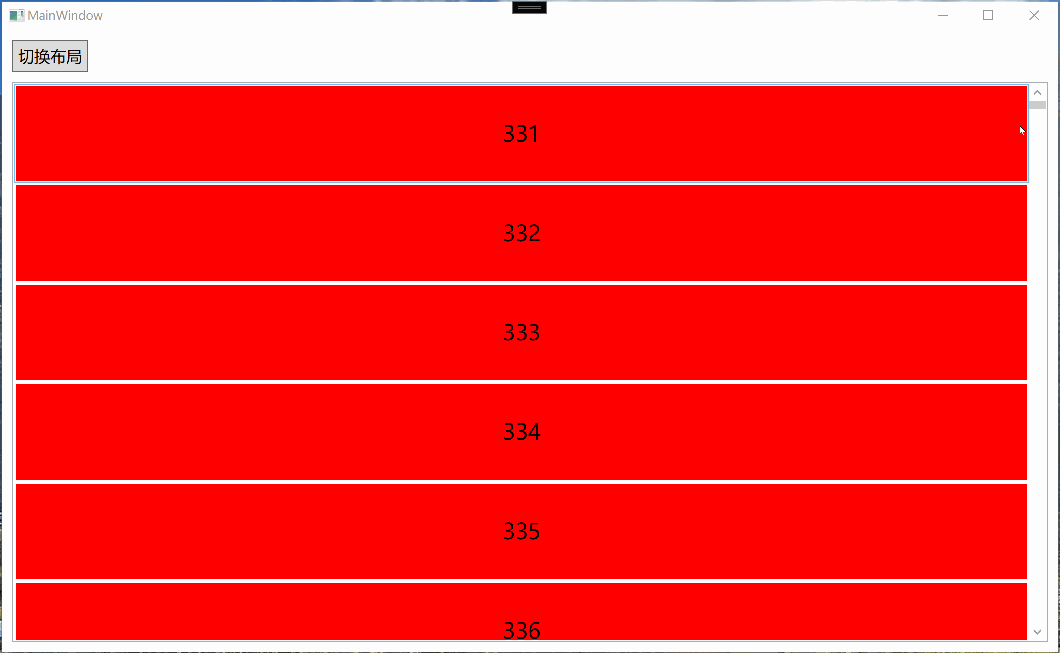

2.2.3 运行效果
为了能够演示布局切换的过渡效果,这里除了上面的StackPanel布局以外还实现了UniformGrid布局,以下分别演示1亿条数据布局切换及非虚拟化状态下的布局切换过渡效果。
1) 虚拟化切换布局
2) 非虚拟化切换过渡效果
