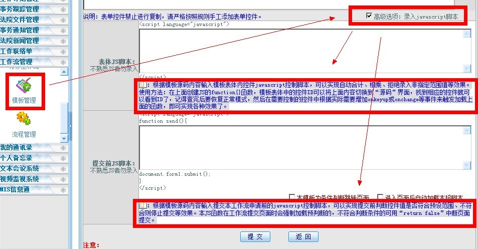

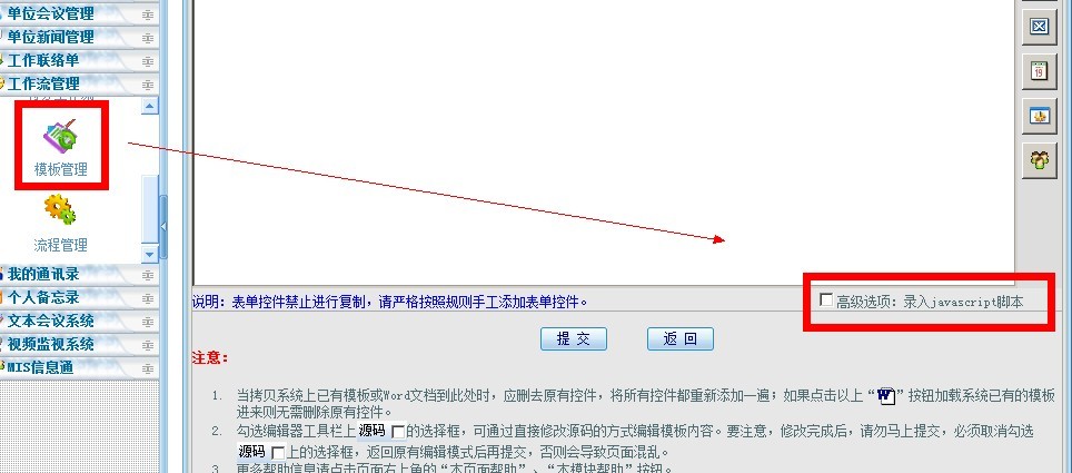

要启用模板表单里面那个javascript高级设置才行
品味@_@人生(8513903) 11:54:49
可以根据用户申请的天数自动跳转不同的工作流程

品味@_@人生(8513903) 12:19:39
那是你没看明白透彻,很好用的,管理员设置是麻烦一点,但用户层面是很简单的,例如请假单,用户层面只看到一个请假单就够了,可以根据用户的部门、请假天数、报销金额、时间等各种条件自动判断跳转的。
品味@_@人生(8513903) 12:21:17
品味@_@人生(8513903) 12:21:49
完全开放了javascript脚本,所以可以实现各种特殊的要求。

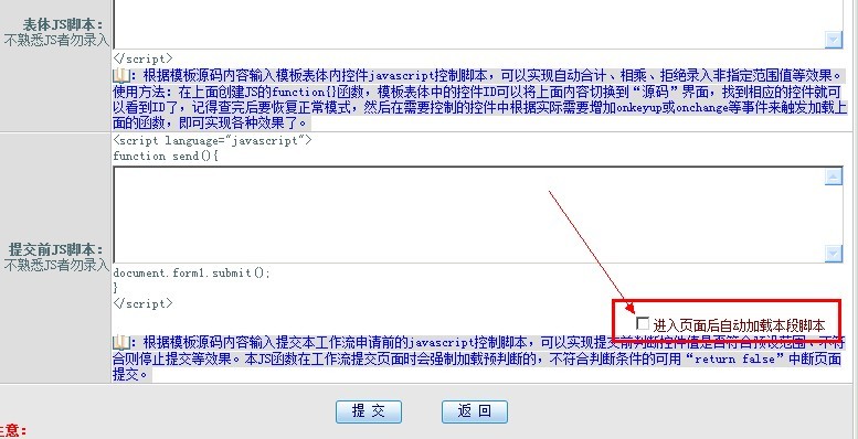

在“提交前JS脚本”中输入以下脚本、并勾选上面的“进入页面后自动加载本段脚本”,就可以实现自动判断申请用户所在的部门然后自动跳转到正确的申请页面了:
var dept=document.getElementById('CS2').value;
if(dept=="网络部"){document.location.href='workflow_add.asp?flow_code=LC-1300006';return false;}
if(dept=="财务部"){document.location.href='workflow_add.asp?flow_code=LC-1300007';return false;}
if(dept=="财务部"){document.location.href='workflow_add.asp?flow_code=LC-1300008';return false;}
点晴客服8(1071289759) 21:29:05
在“提交前JS脚本”中输入以下脚本、并勾选上面的“进入页面后自动加载本段脚本”,就可以实现自动判断申请用户所在的部门然后自动跳转到正确的申请页面了,最后那一句alert是如果上面都不符合时候的提醒:

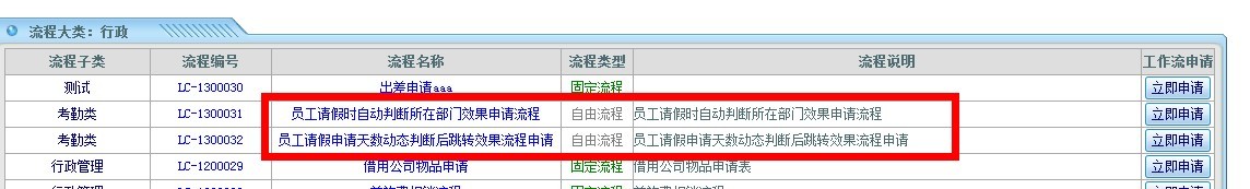

点晴客服8(1071289759) 22:20:07
@ 陶
在点晴在线系统中有一个例子(员工请假时自动判断所在部门效果),下面是javascript代码,看看吧:
var alert_msg=0;
var dept=document.getElementById('CS1').value;
if(dept=='研发中心'){document.location.href='workflow_add.asp?flow_code=LC-1300026';alert_msg=1;}
if(dept=='生产中心'){document.location.href='workflow_add.asp?flow_code=LC-1300024';alert_msg=1;}
if(dept=='总经办'){document.location.href='workflow_add.asp?flow_code=LC-1200028';alert_msg=1;}
if(alert_msg==0){alert('您所在的部门未被设定可以使用本流程申请,请联系系统管理员。')}
