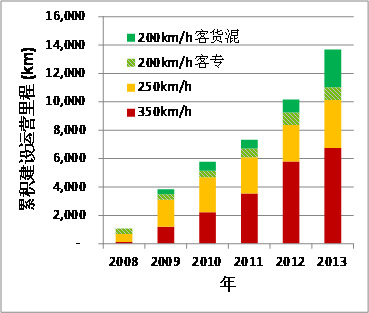

中国已建成一个总里程超过1万公里的高速铁路网
中国高铁低成本引人注目
截至2013年年末,中国已建成一个总里程超过1万公里的高速铁路网,远远超过世界上任何其他国家,也超过了整个欧盟地区的高铁网。而世界银行的最新研究论文称,除了里程惊人外,中国高铁的低成本也引人注目,至多只有其他国家的三分之二。
世界银行的报告按照国际通行标准,将高铁定义为最大速度为250 公里/小时及以上的铁路。按此定义,中国的高铁项目始于2003年,首条高铁为秦皇岛与沈阳之间404 公里的线路,最高时速为250 公里。2008年8月,北京至天津的高铁开始营运,成为首条时速350 公里的新一代高铁。截至2013年12月末,设计时速为200 公里及以上的铁路已贯穿或即将贯穿中国的大部分都市区。

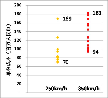

对2013年末27条运行中高铁建设成本的分析显示,各条线路的单位成本差异很大。设计时速350 公里的线路单位成本为每公里9400万至1.83亿元。设计时速250 公里的客运专线(个别除外)的单位成本为每公里7000万至1.69亿元。加权平均单位成本(包括工程筹备、土地、土建工程、轨道工程、车站工程[但只含部分大车站],四电工程,机车车辆,维修场站,以及建设期利息等成本):时速350 公里的项目为1.29亿元/公里;时速250 公里 的项目为0.87亿元/公里。

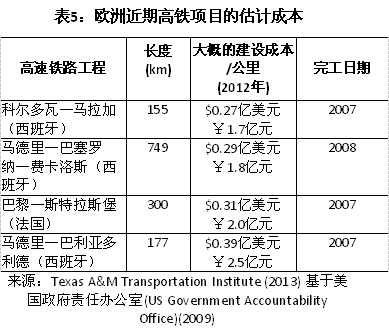

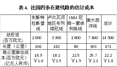

相比之下,欧洲高铁(设计时速300公里及以上)的建设成本高达每公里1.5-2.4亿元人民币。加利福尼亚州高铁建设成本(不包括土地、机车车辆和建设期利息)甚至高达每公里5200万美元,约合3.2亿元人民币。

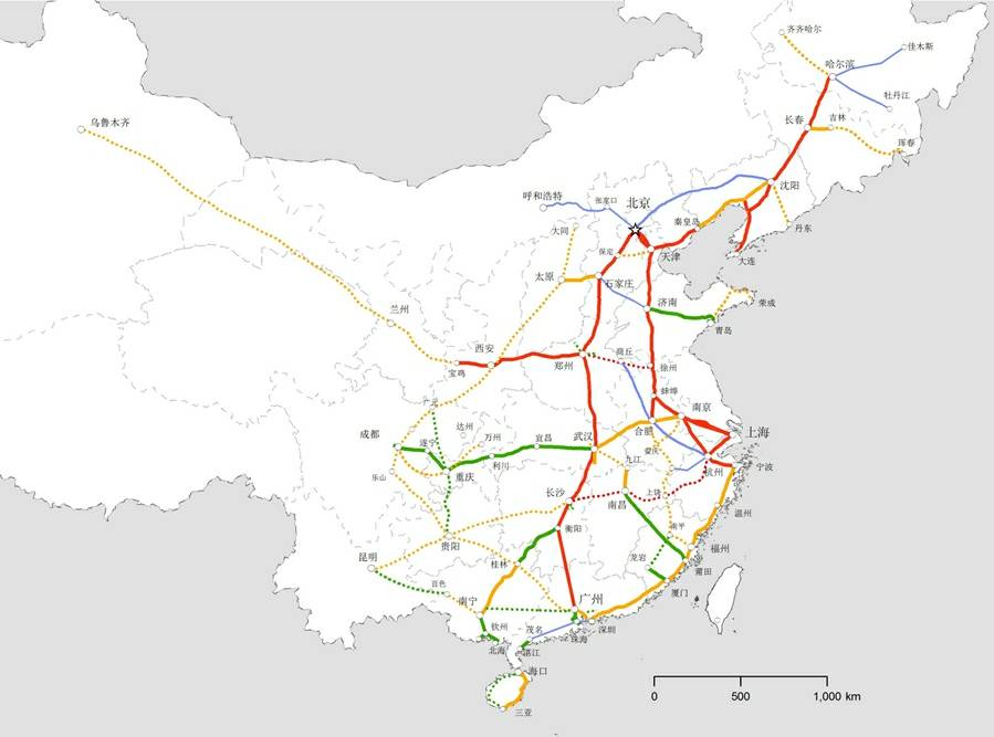

中国高铁网示意图(截止2013年底)

根据2014年1月《人民铁道报》的统计,高铁平均上座率为70%。时速200-250公里、300-350公里高铁二等座票价分别为0.28、0.48元/人公里。该价格为传统特快火车票价的三到四倍,但低于或与打折机票价格差不多,低端票价与城际巴士的费用相当。该票价与世界其他国家同等高铁票价相比,只有其四分之一到五分之一(根据官方旅行网站,法国每公里1.5-1.95元人民币;德国:约合2.11元人民币;日本:约合1.8-1.93元人民币)。

欧洲高铁成本
